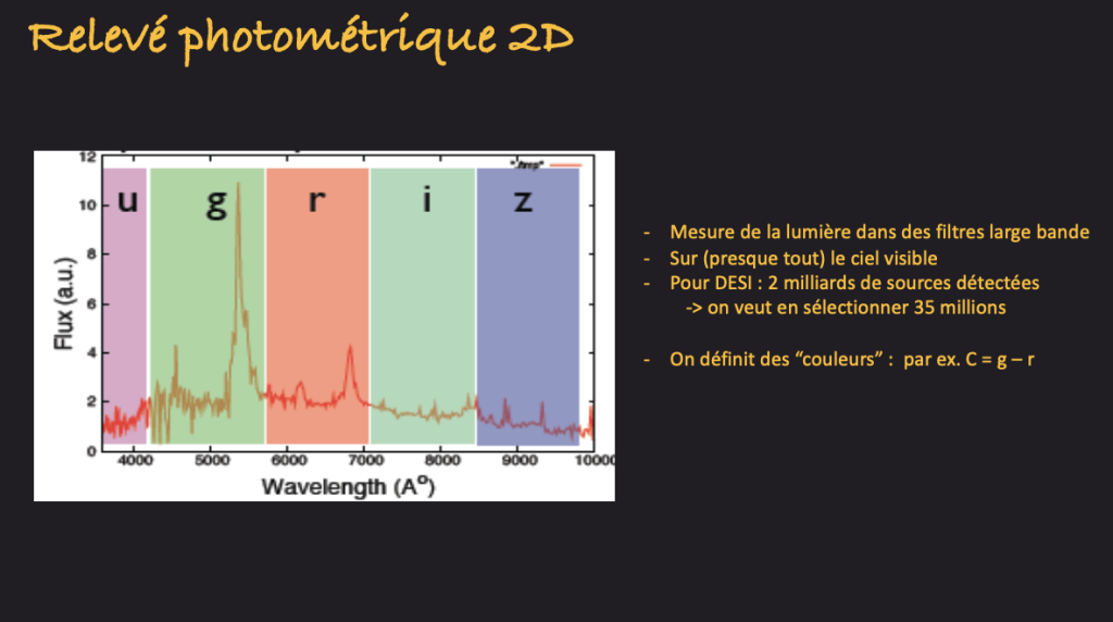

Pour obtenir ces données il est d’abord nécessaire de sélectionner les sources à mesurer. Il faut être sûr d’avoir une galaxie est non une étoile.
Cette sélection est faite grâce à des relevés optiques 2D.
La sélection à permis de sélectionner 2 milliards de galaxies. Dans ces 2 milliards, 60 millions sont sélectionnées pour la campagne de mesure de spectres
On peut se faire une idée de ces données en regardant le site legacysurvey.org

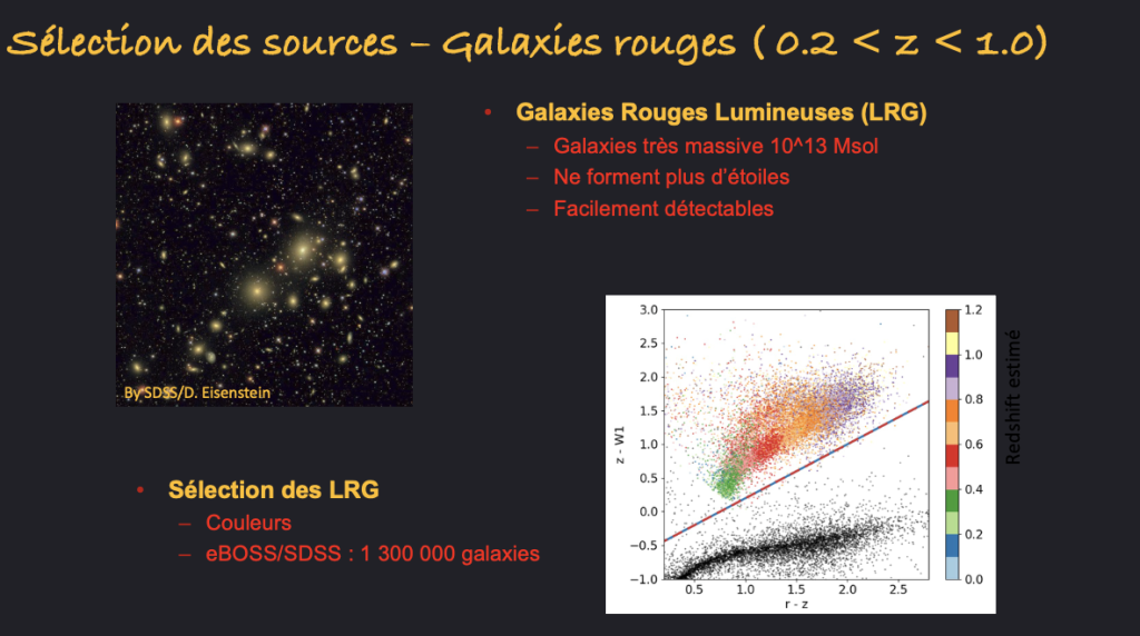

Pour être capable de distinguer les galaxies des étoiles on utilise des filtres de couleurs. On peut créer des diagrammes de couleurs en faisant des opérations de soustraction entre différent filtres.
Étienne nous partage un des diagrammes utilisé où on voit clairement la séparation  pour la galaxies « proches » c’est à dire dans les 6M d’années lumières (z=1)
Au delà de z=1 la luminosité des galaxies devient trop faible pour avoir un spectre exploitable en 20min

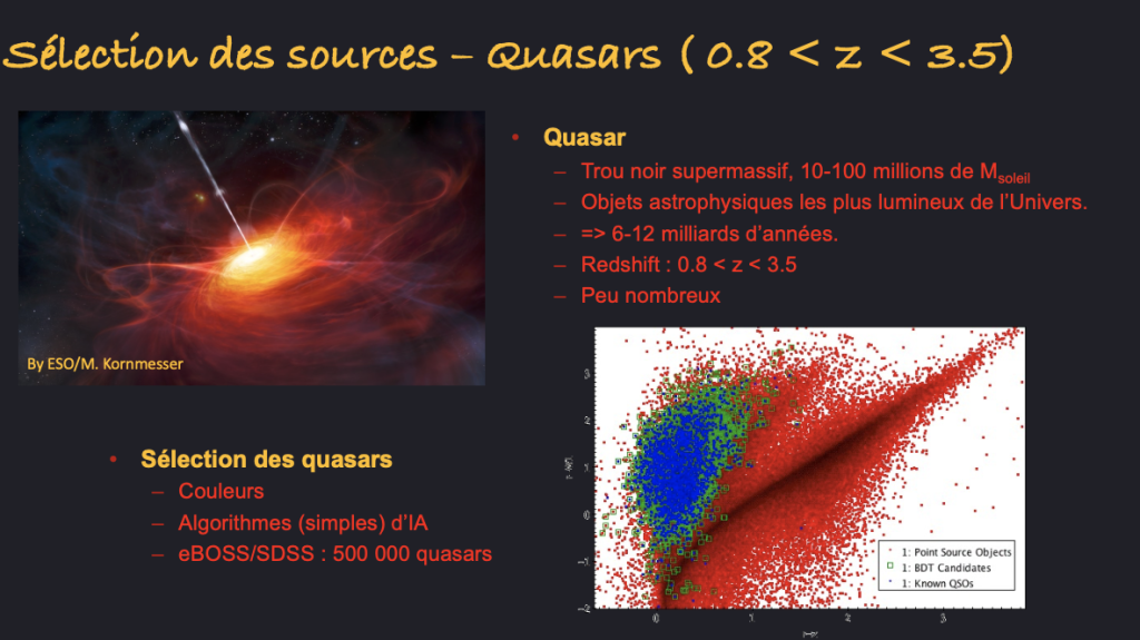

Pour les objets plus lointains on cherche alors les quasars. Ce sont des galaxie contenant un trou noir extrêmement actif et donc extrêmement brillant.
On utilise encore la méthode de sélection pas différence de couleur en ajoutant un peu d’IA pour être plus précis. On a pu sélectionner 500 000 quasars de cette manière.
