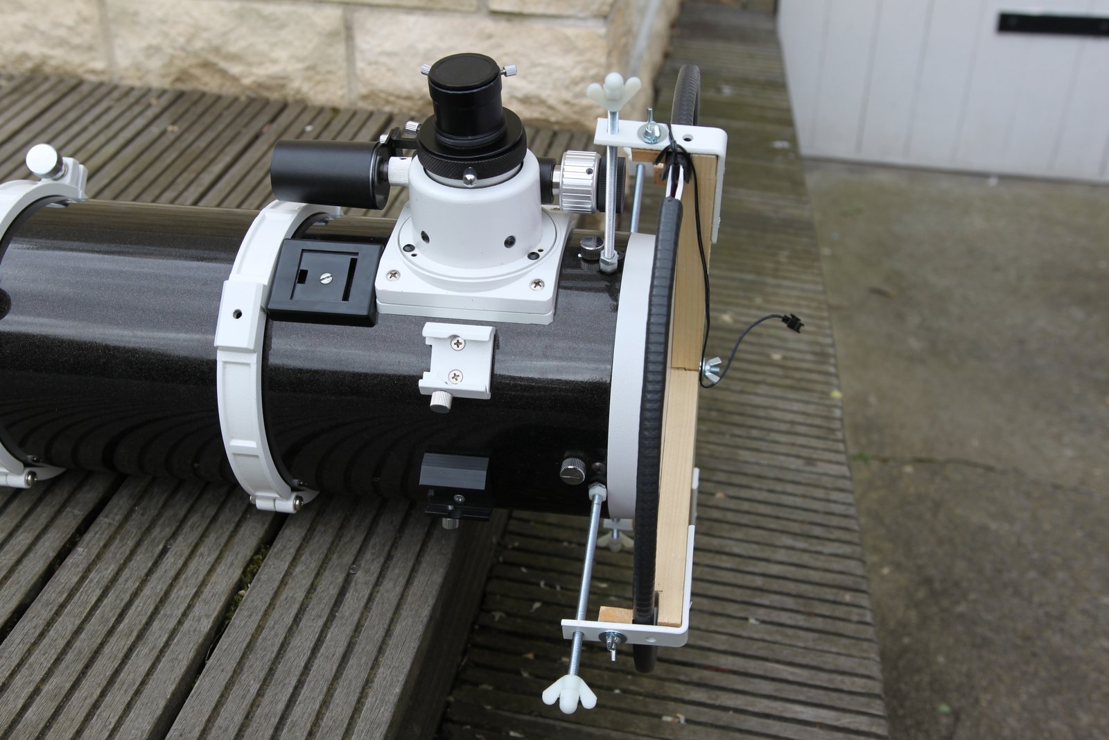

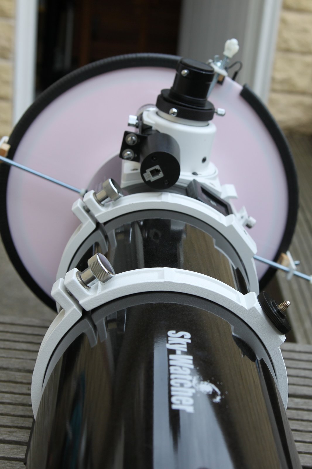

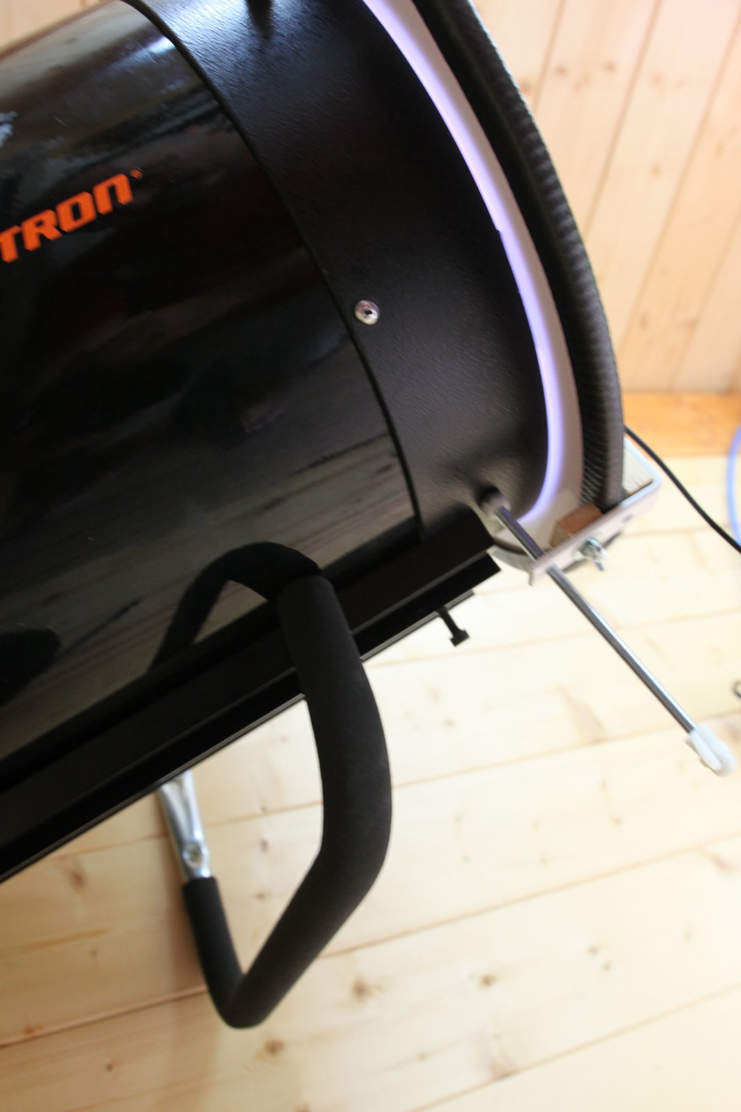

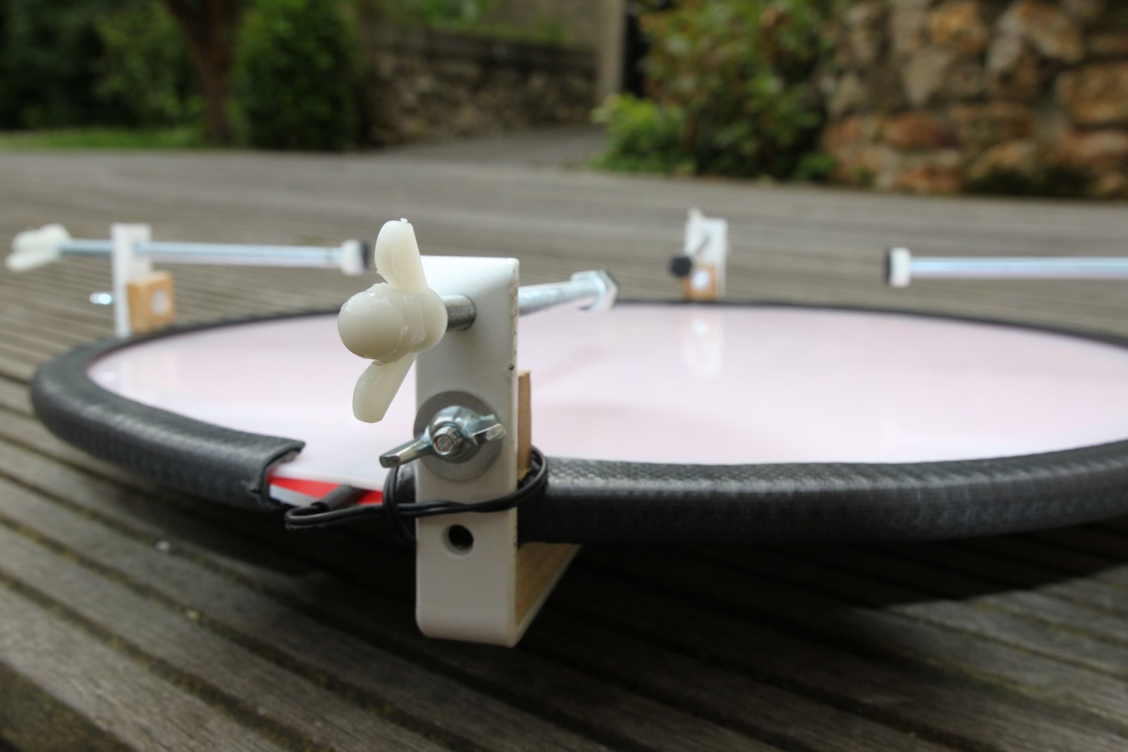

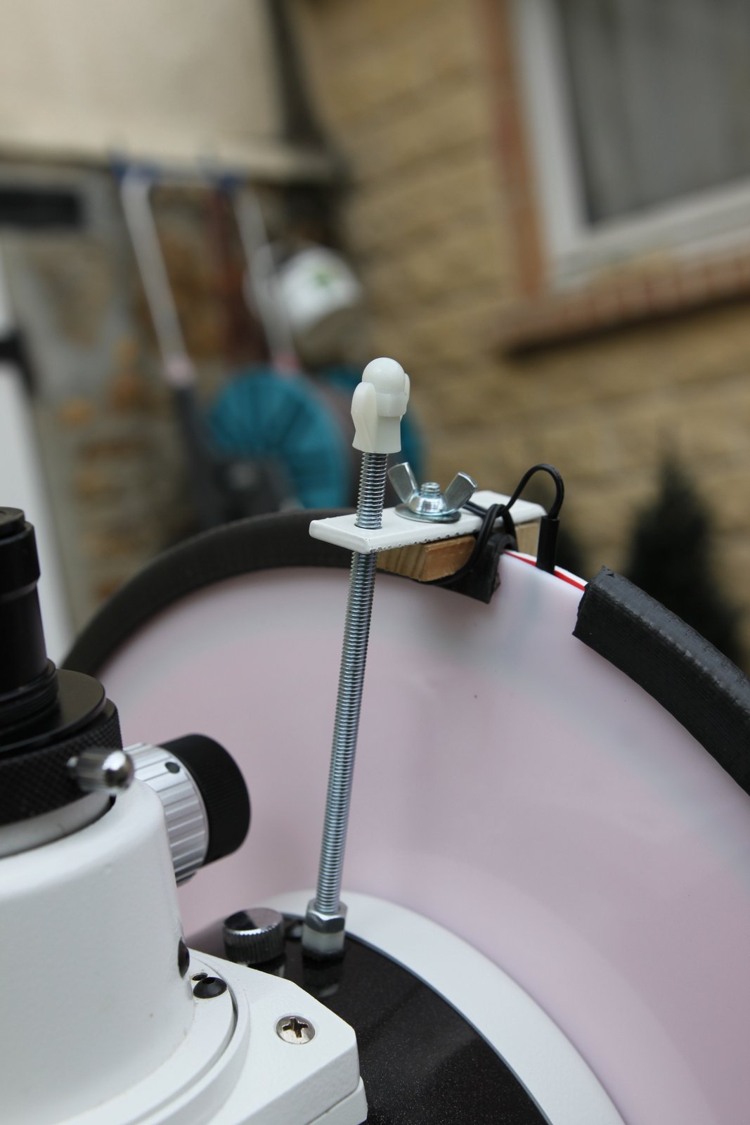

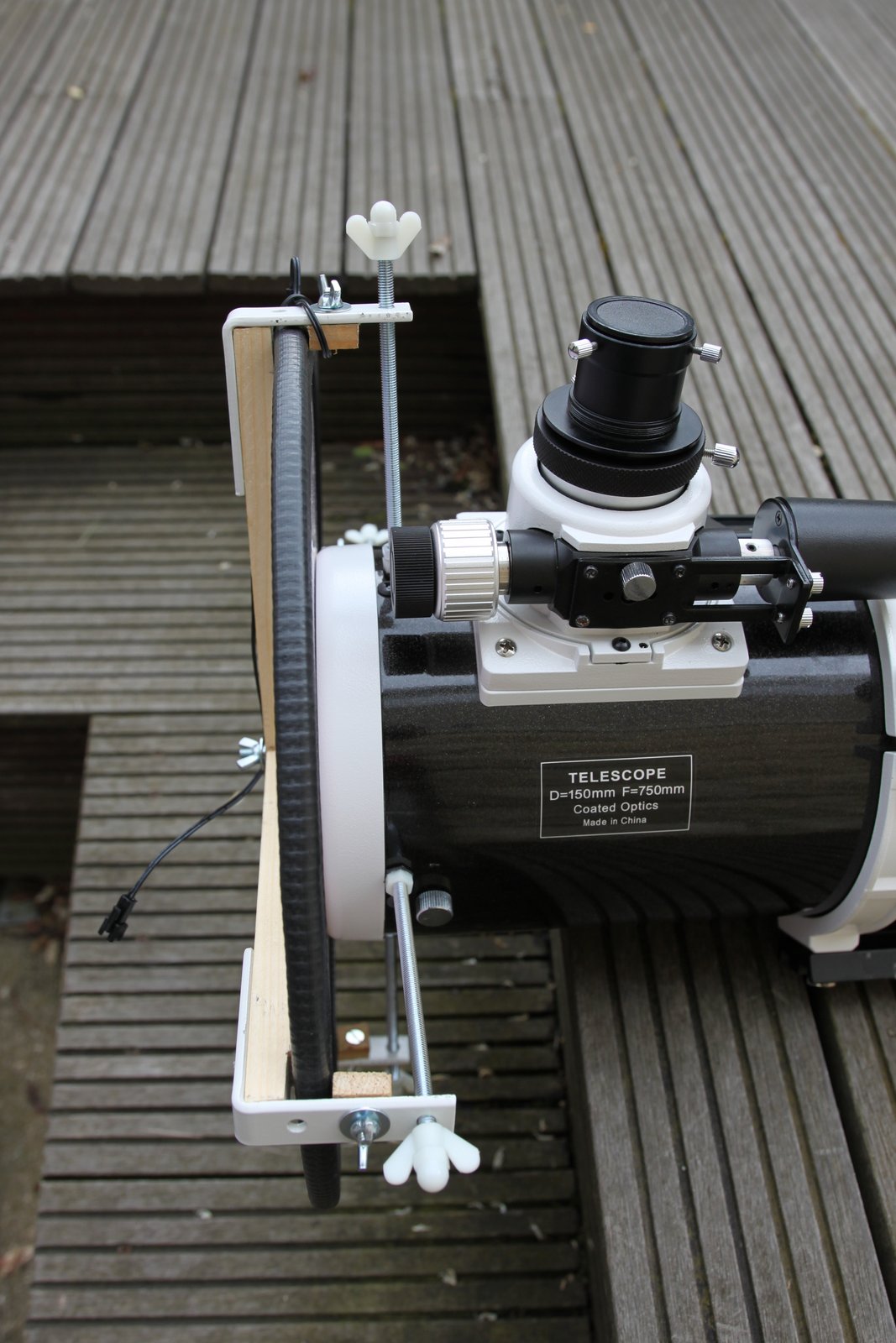

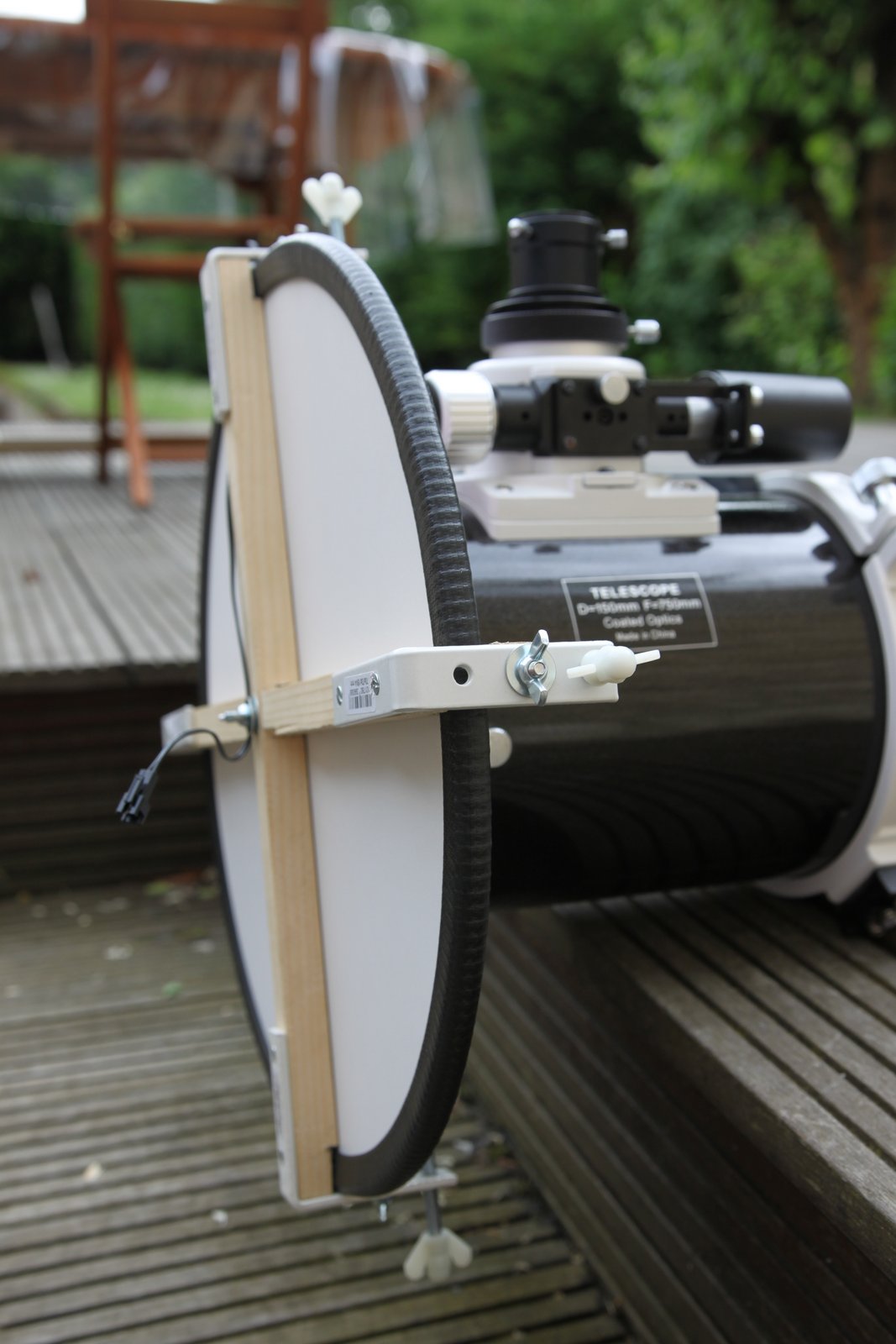

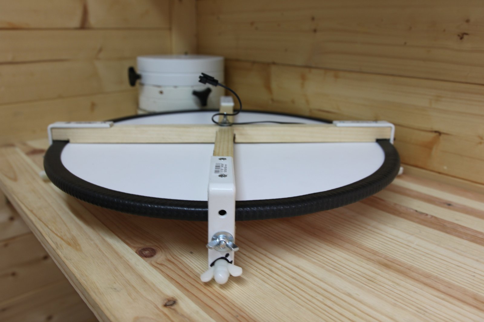

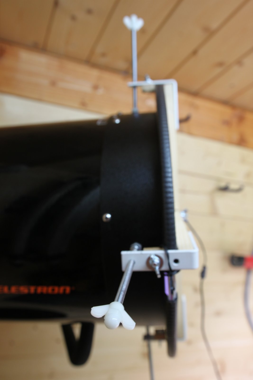

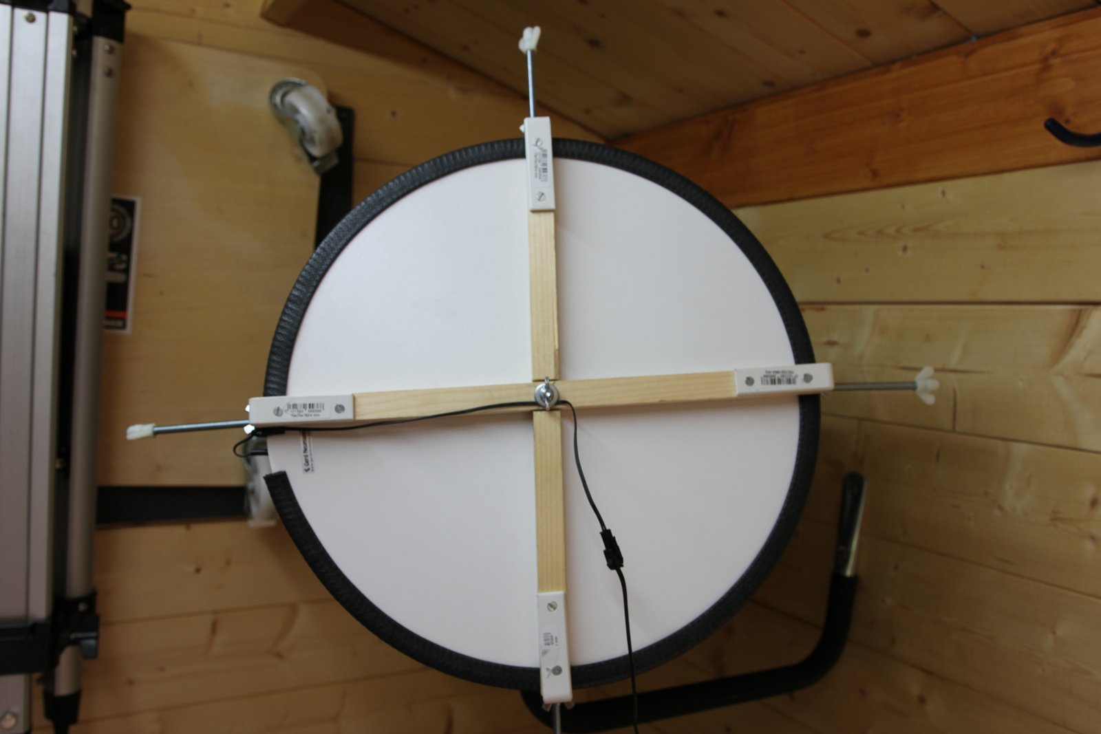

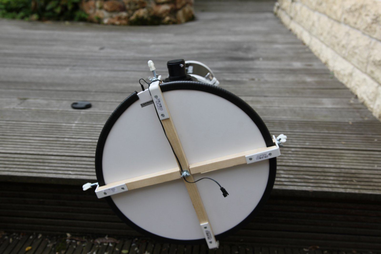

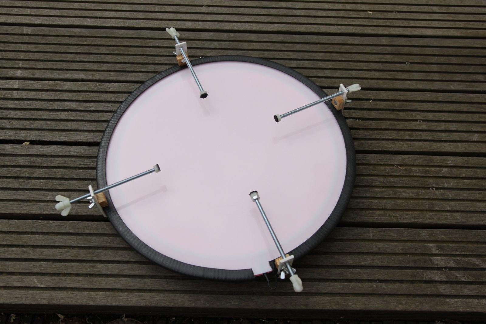

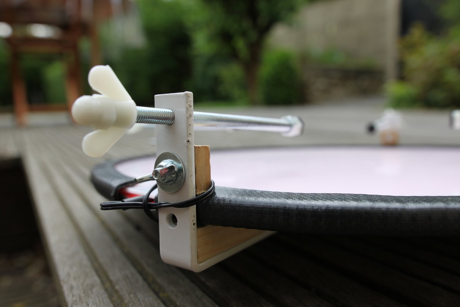

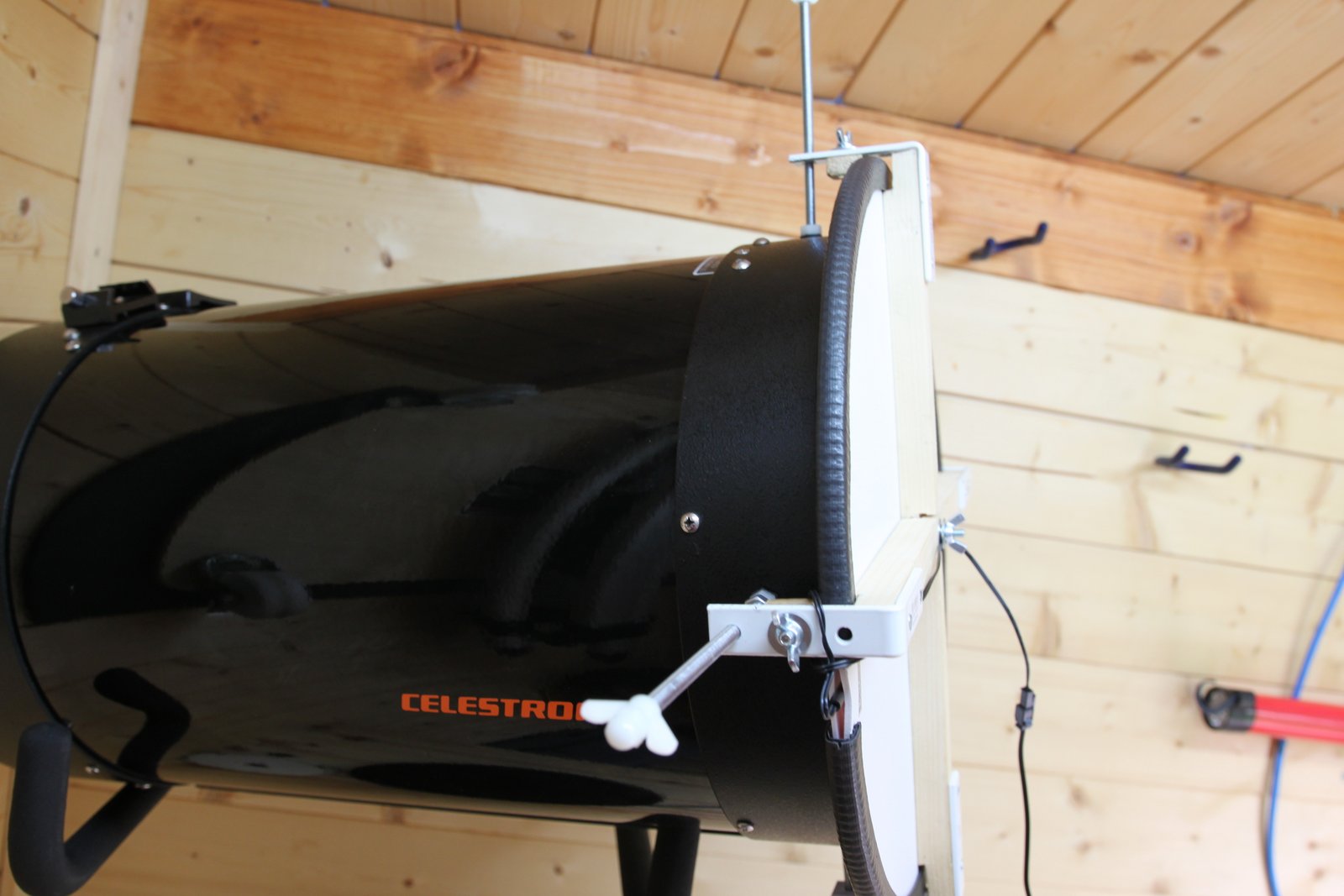

le dernier bricoAstro de la ZlochTeam.
Un porte et maintient écran à flat sur tube multi-diamétre.
– 2 tasseaux 18mm x 18mm x (largeur de l’écran) montés en croix en recouvrement
– 4 equerres (7cm x 7cm x 3mm ep)
– Tige filetée M6 coupée en 4 bouts de 14cm
– 4 ecrous nylon M6 où j’ai collé le plastique noir (identique à de la
Semelle antidérapante)
– 4 vis papillons avec 4 ecrous borgnes pour le blocage.
– 4 calles et boulons de M5 pour le maintient de l’écran dans la croix)
et voila, il tient sur le newton 150 et le C11.  et tout les diamètre
entre les 2.
Zloch Team

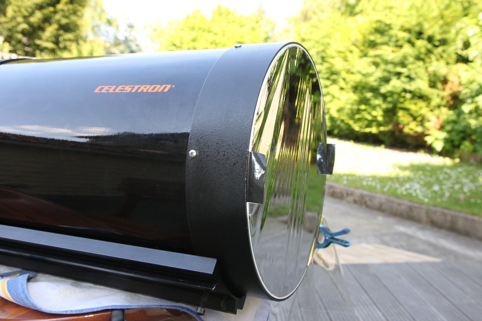

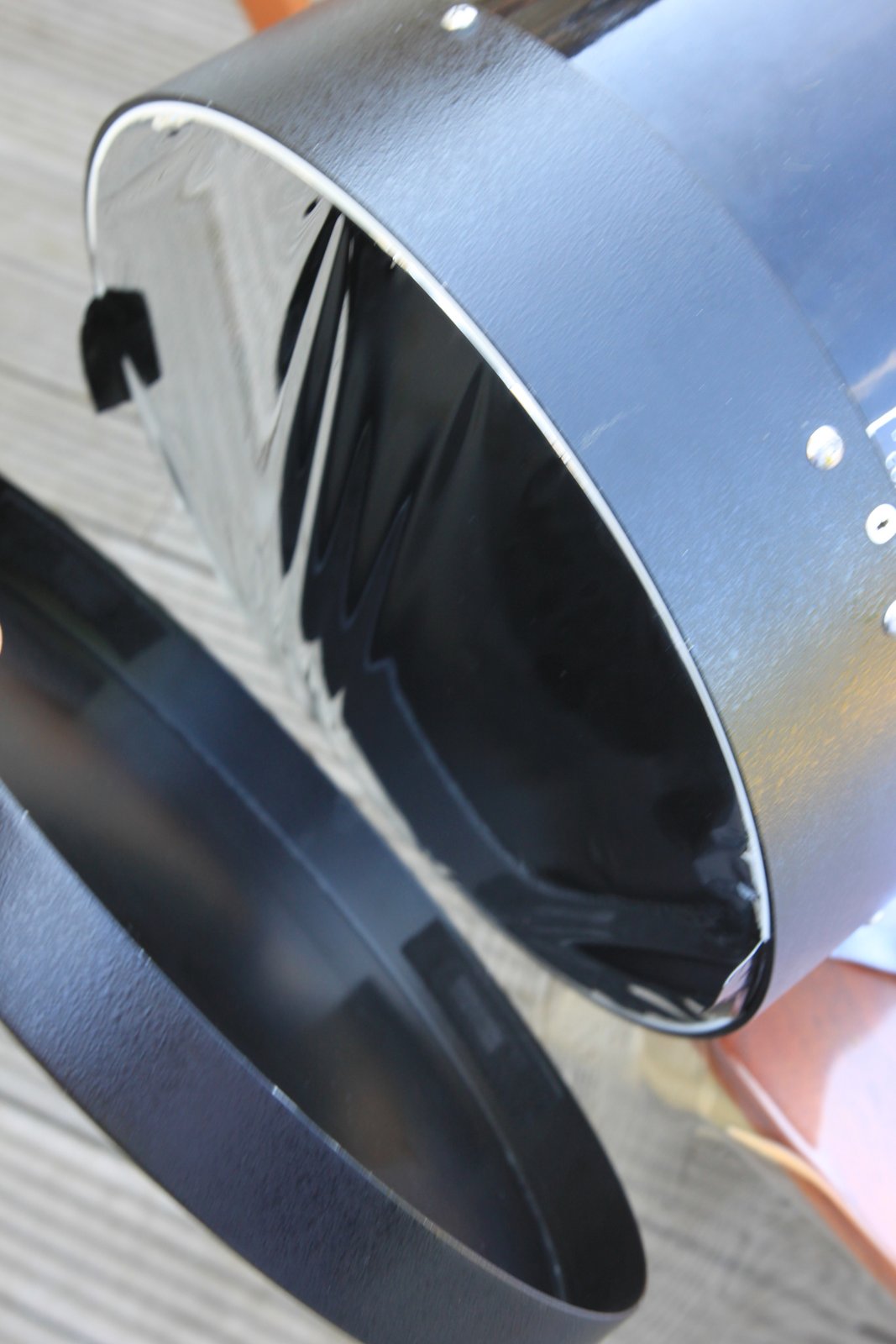

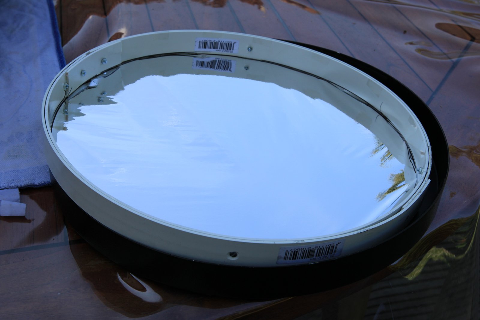

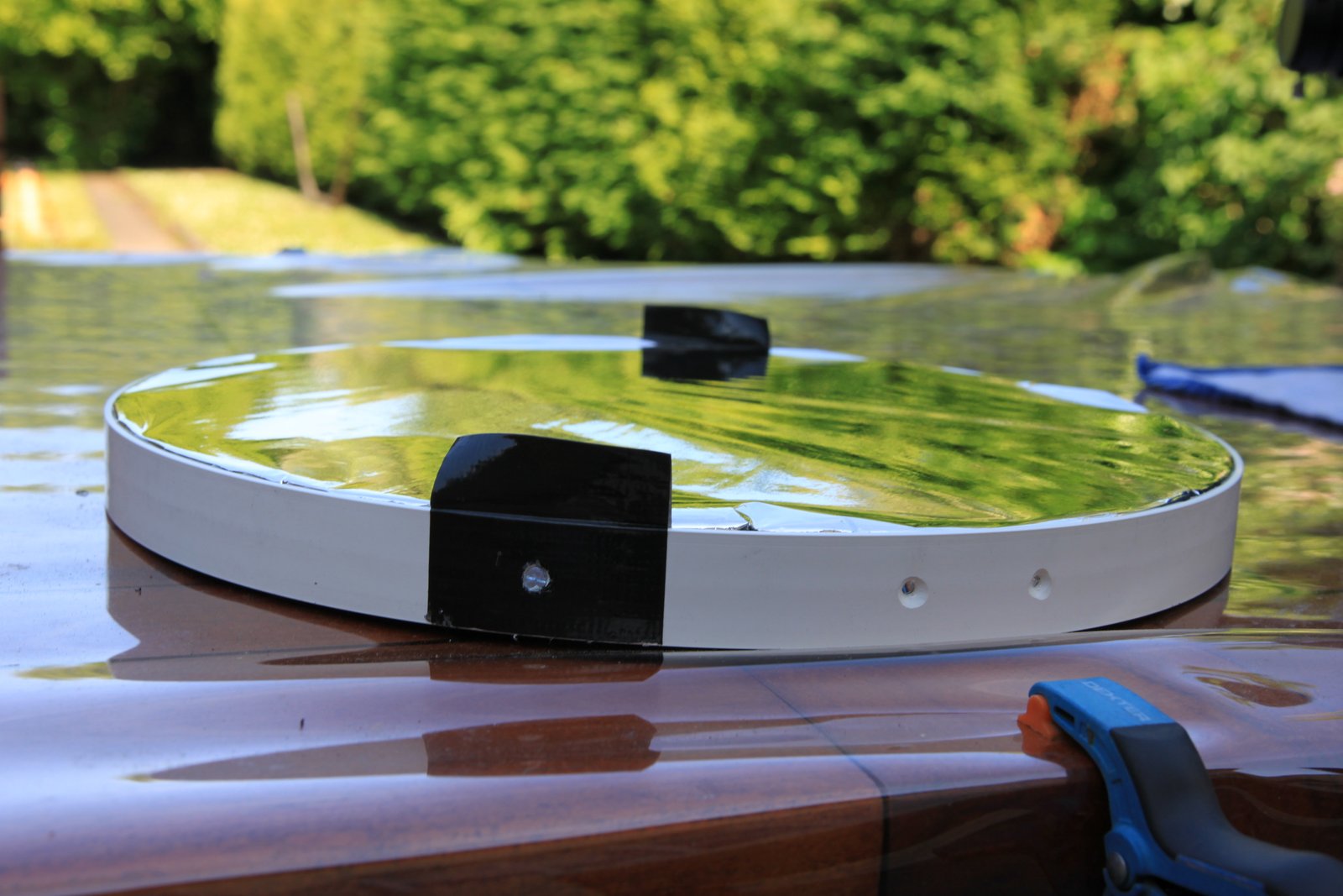

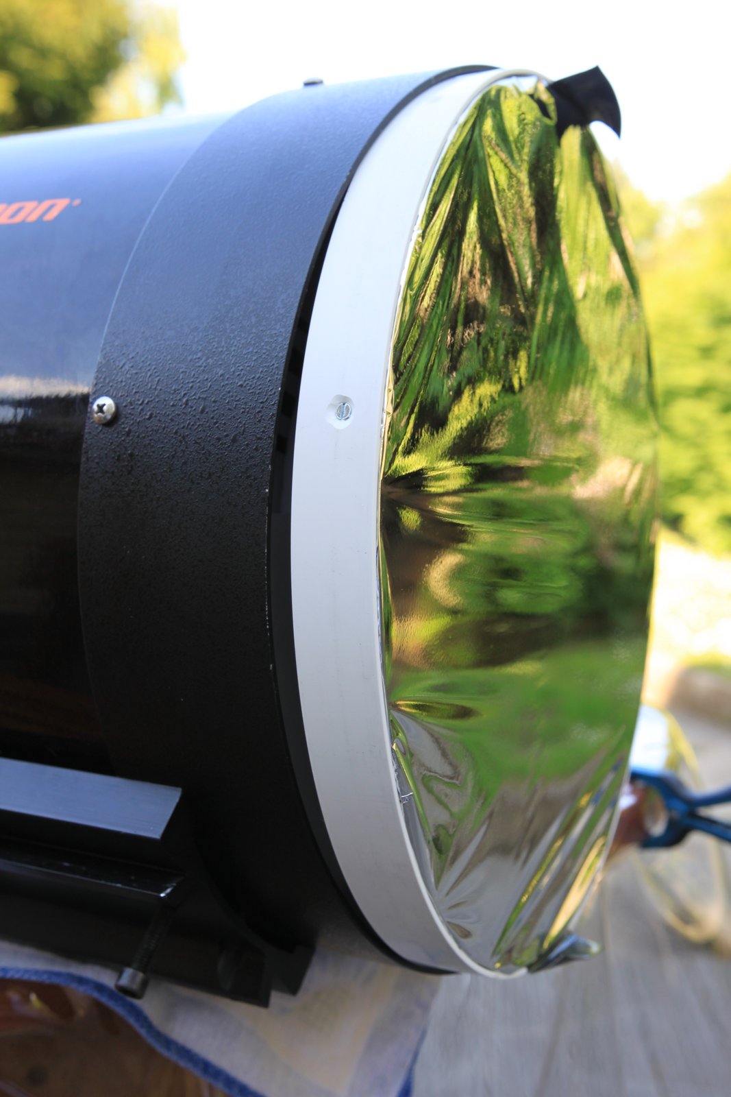

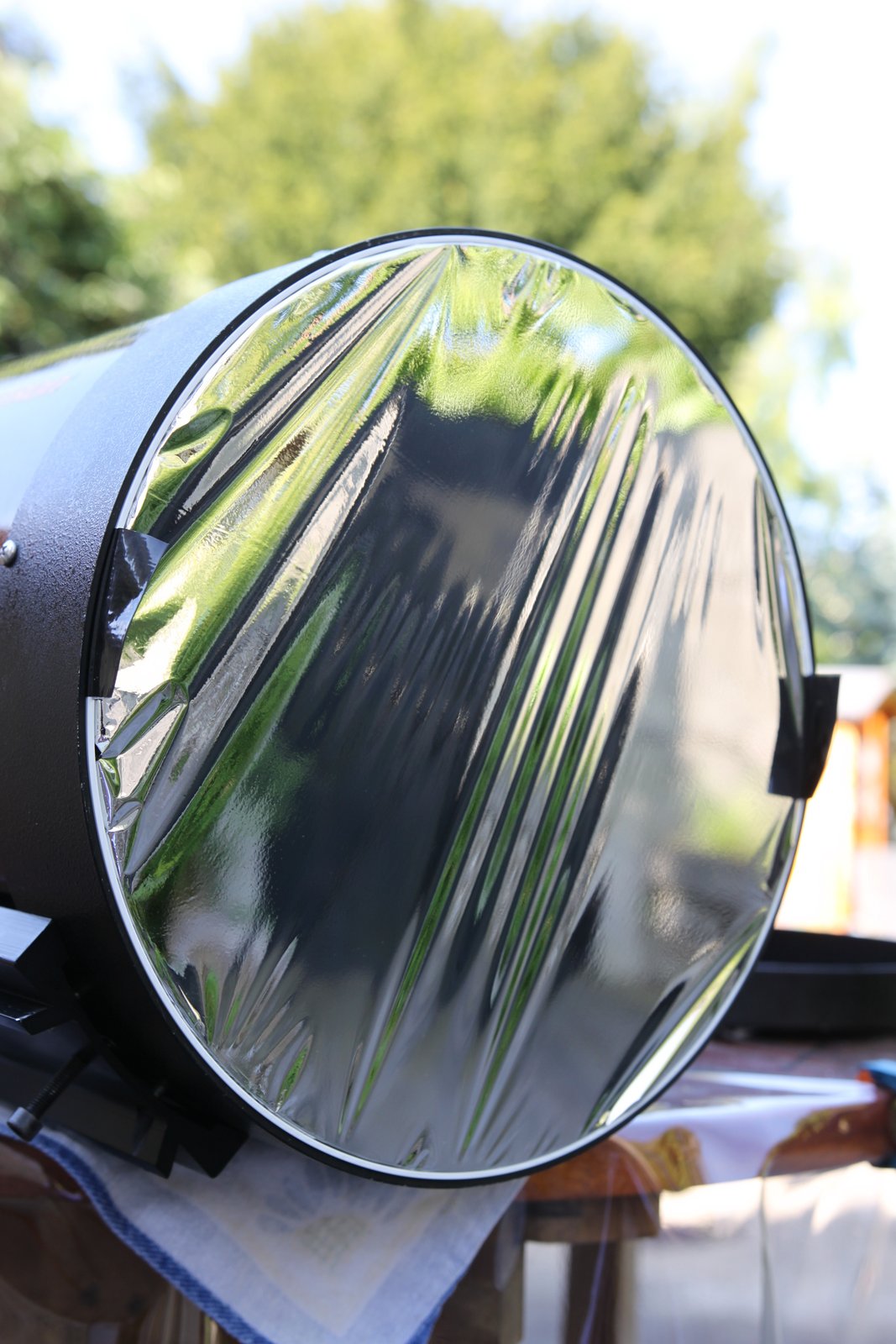

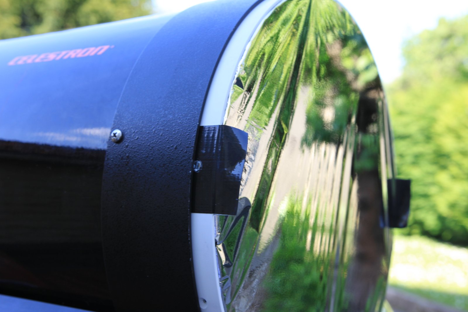

Mask Astro Solar – ND 3.8 – Photo Uniquement pour C11
Hello,
mon dernier bricolage, un masque qui s’enboite dans le tube.
1 x feuille astro solar nd 3.8 (photo) 50x49cm
2 x barre plastique plate de 2mn ep x 1m x 2.3 cm ; 1,5€/pce
vises 2.5 x 5mm ; 2€
la feuille est glissée entre les 2 cercles.
2 petites pates noires en adhésif fibre pour faciliter le retrait.
L’avantage de tous mes masques qui s’emboite à l’entrée du tube, c’est
que je peux tous les laisser et permance (pour le transport) et je
peux encore mettre le couvercle.
cdt
Zloch Team
