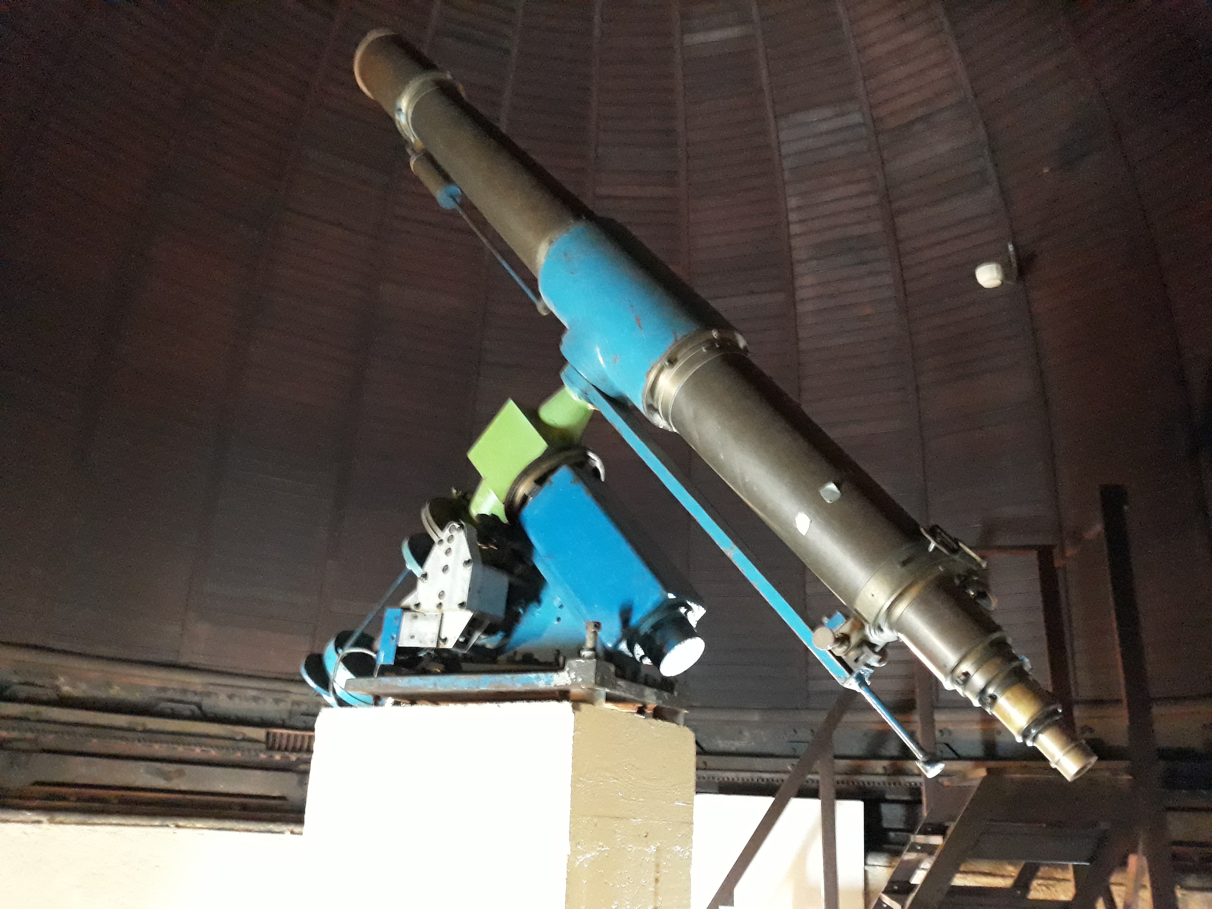

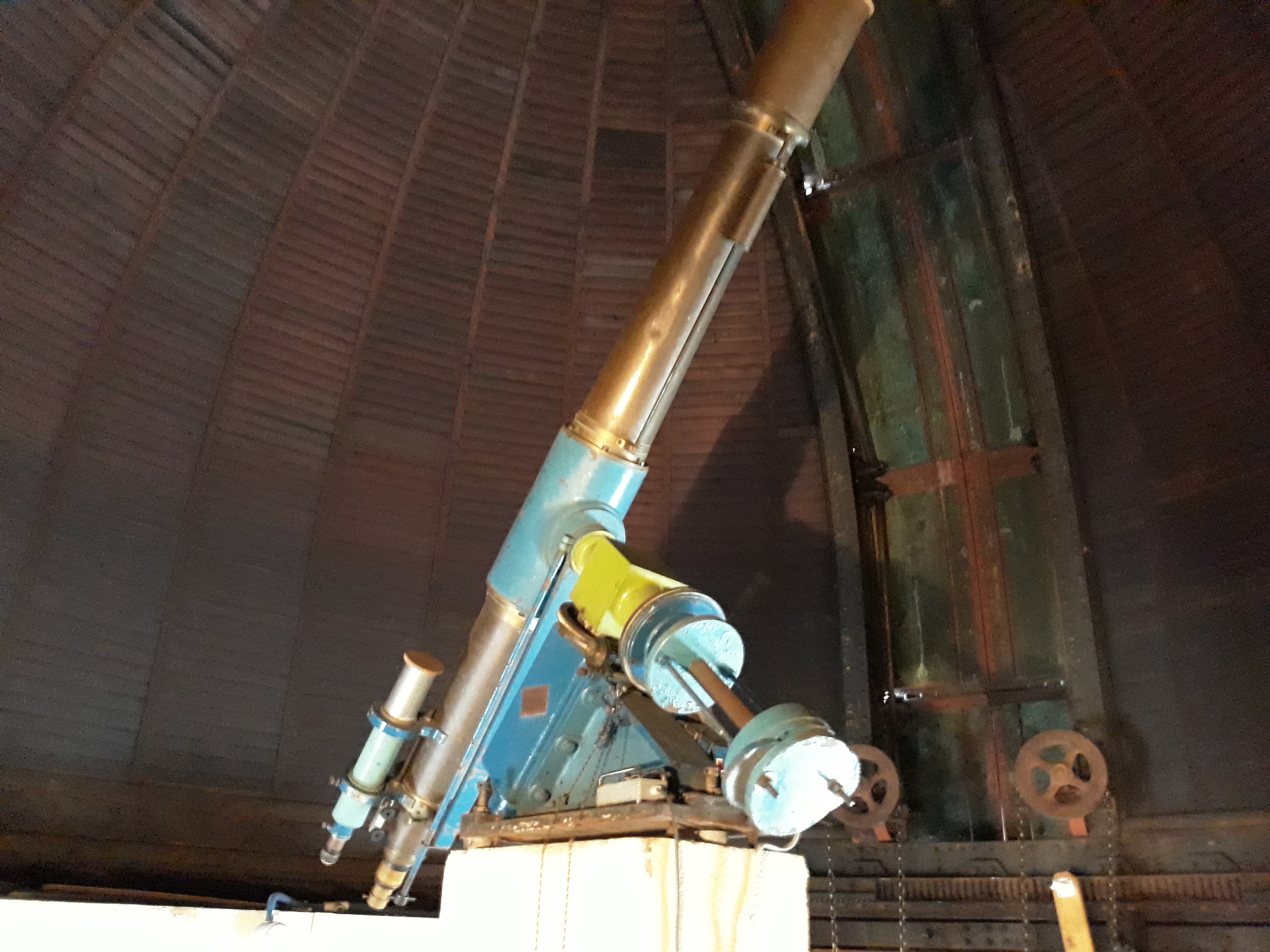

Et là grande surprise, nous découvrons que la lunette de Camille Flammarion a une soeur jumelle (plus petite certes avec seulement une lentille de 150 mm de diamètre contre 200 mm pour celle de Camille).
Jean-Claude (même masqué) est très impressionné par cette lunette d’un autre temps avec son axe polaire fixe.

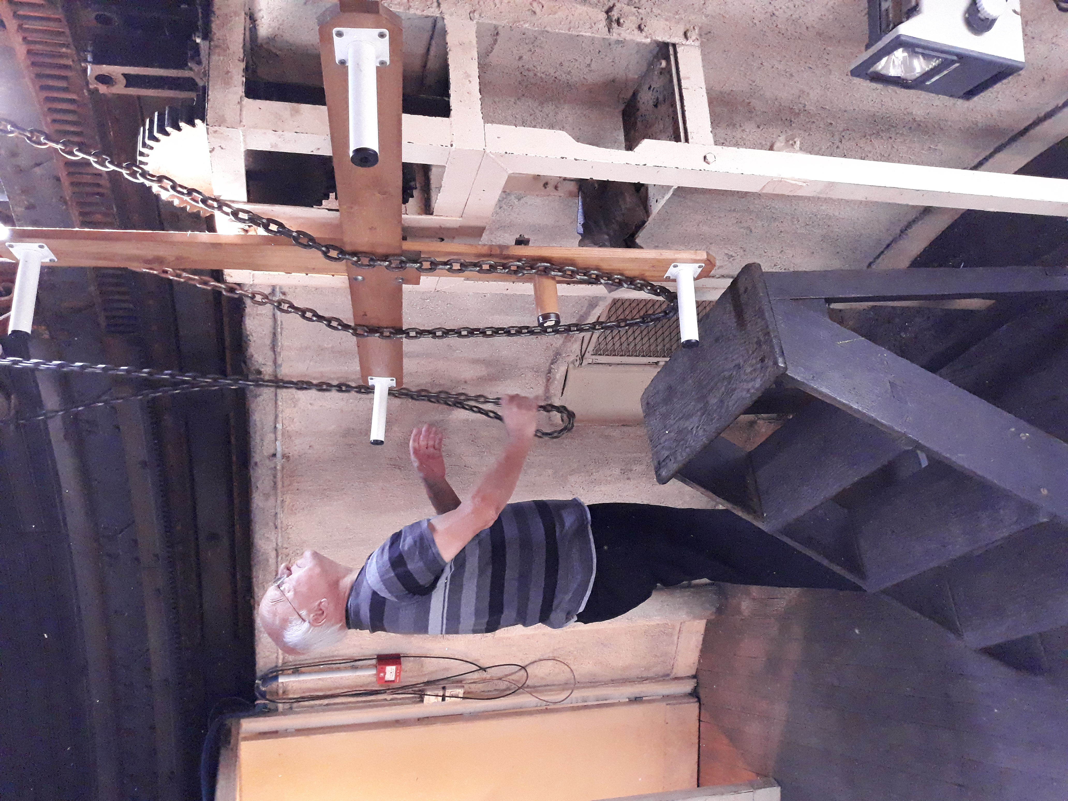

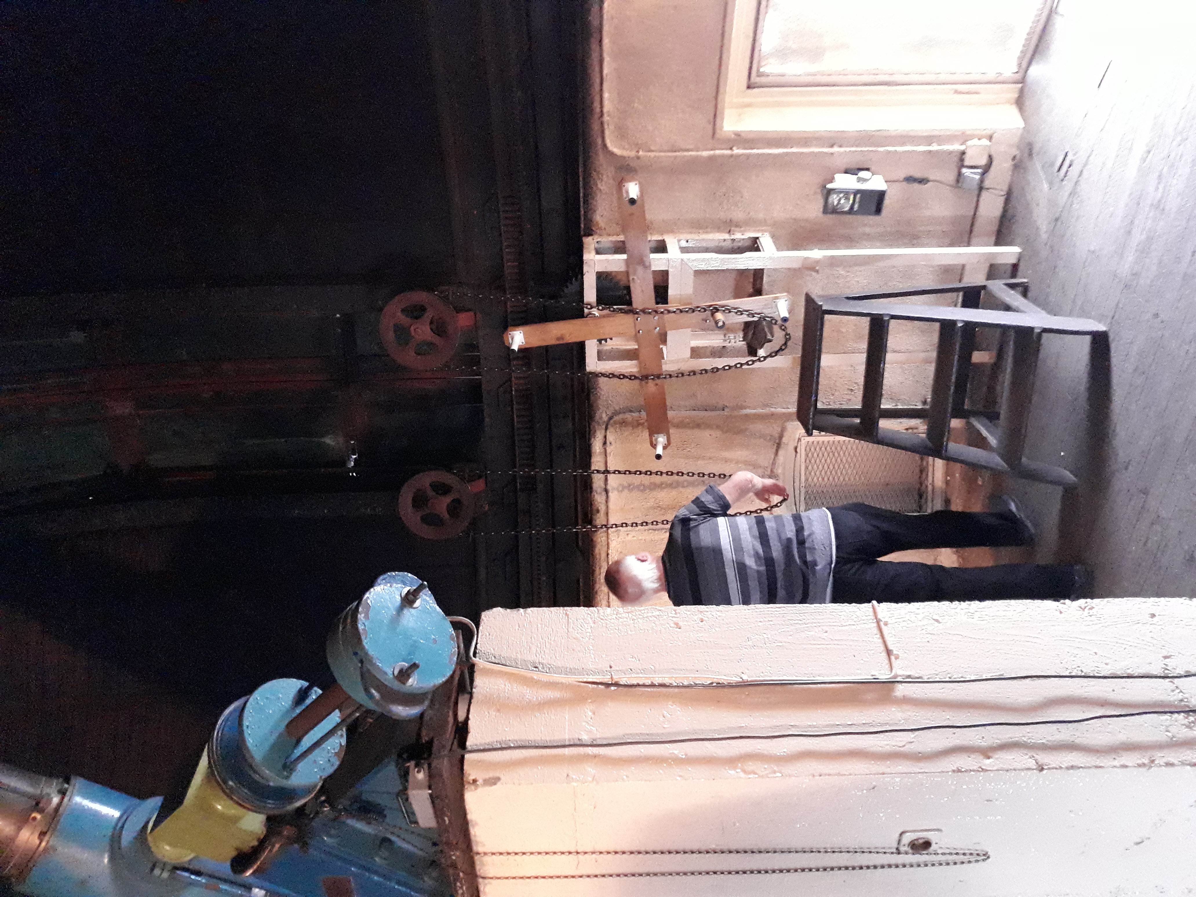

La coupole est magnifique mais il faut beaucoup de muscles et d’énergie pour l’ouvrir complétement…
Jean-Jacques est au commande (plus jeune il aimait même se chronométrer avec ses camarades)

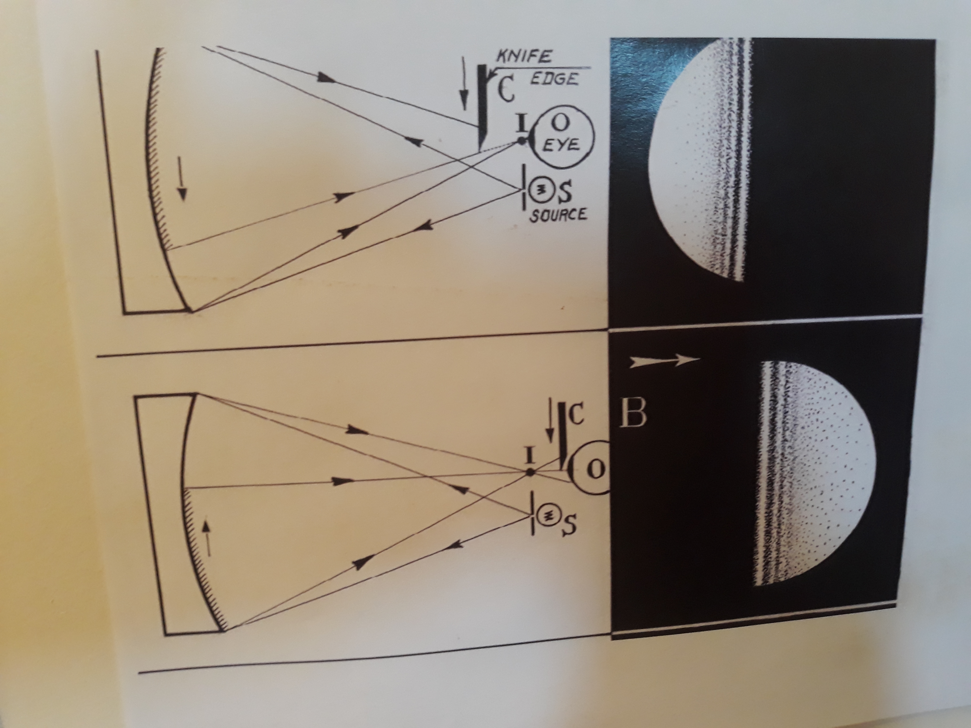

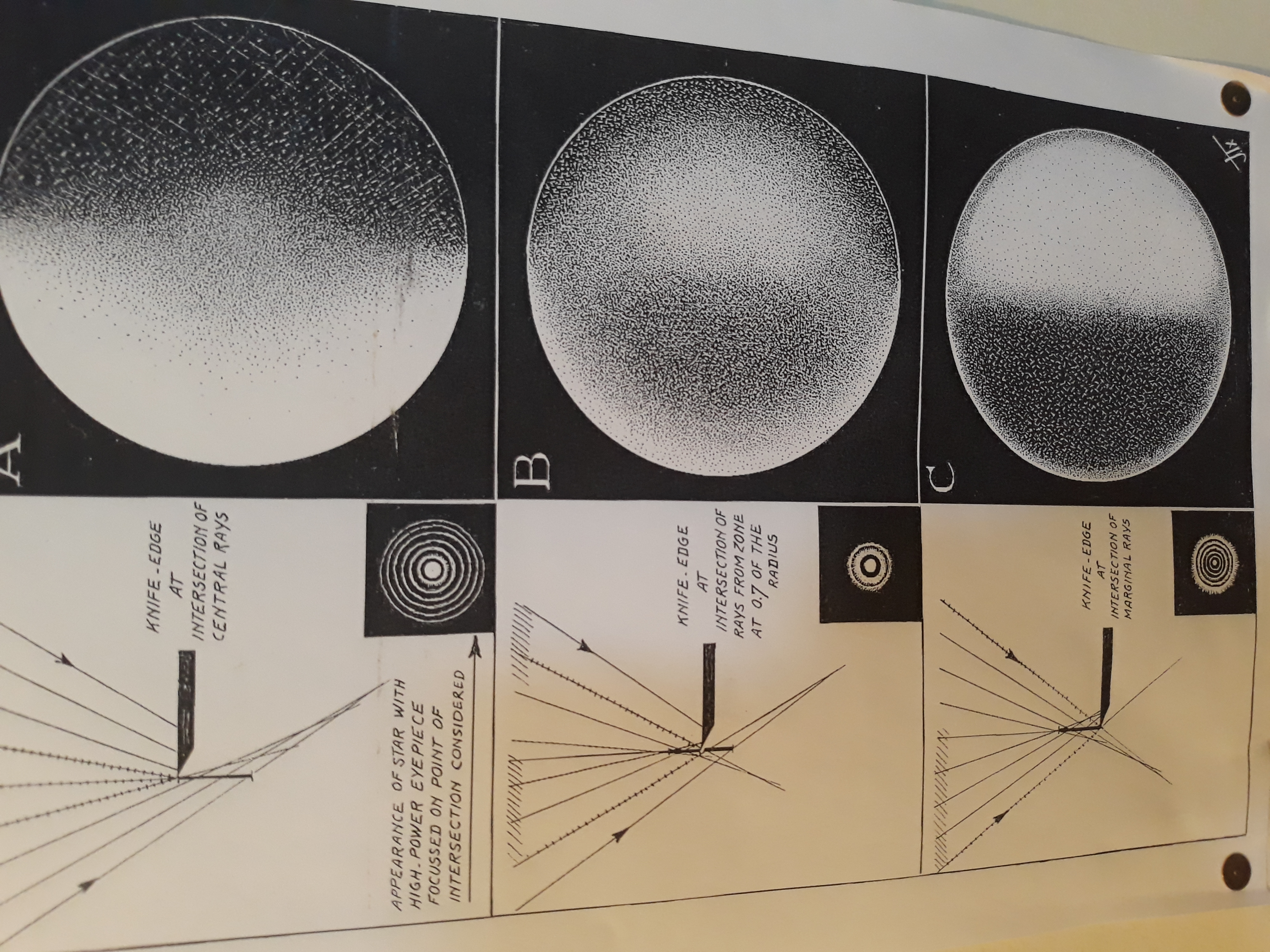

Maintenant les choses sérieuses commencent…petits schémas et explications savantes de Jean-Jacques sur les grands principes de la méthode de Foucault (Léon Foucault en 1858, un grand génie scientifique français qui a mesuré la vitesse de la lumière avec précision, découvert les courants de Foucault et mis en évidence la rotation de la terre avec son désormais célèbre pendule). Pour de plus amples informations sur la méthode découvert par Léon Foucault, il y a la bible de Jean Texereau (publié en 1951 pour la première édition et dont les figures qui suivent sont extraites).
La méthode du couteau (Knife-Edge en anglais) qui coupe une partie des rayons lumineux en provenance du miroir.
Un autre schéma de la méthode avec les vues du miroir dans les deux cas selon le déplacement du couteau par rapport à la source de lumière (diode blanche avec diffuseur ici).

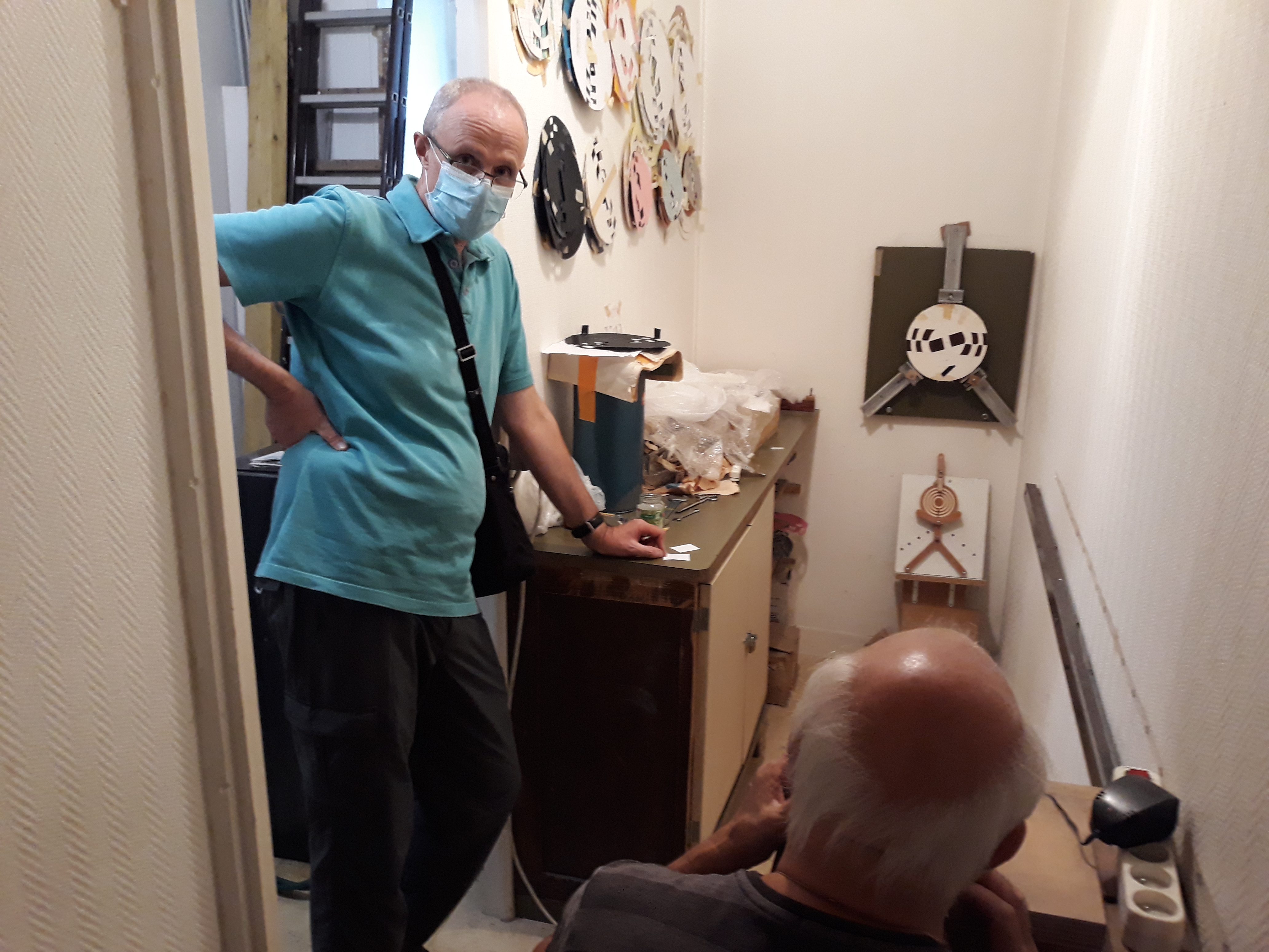

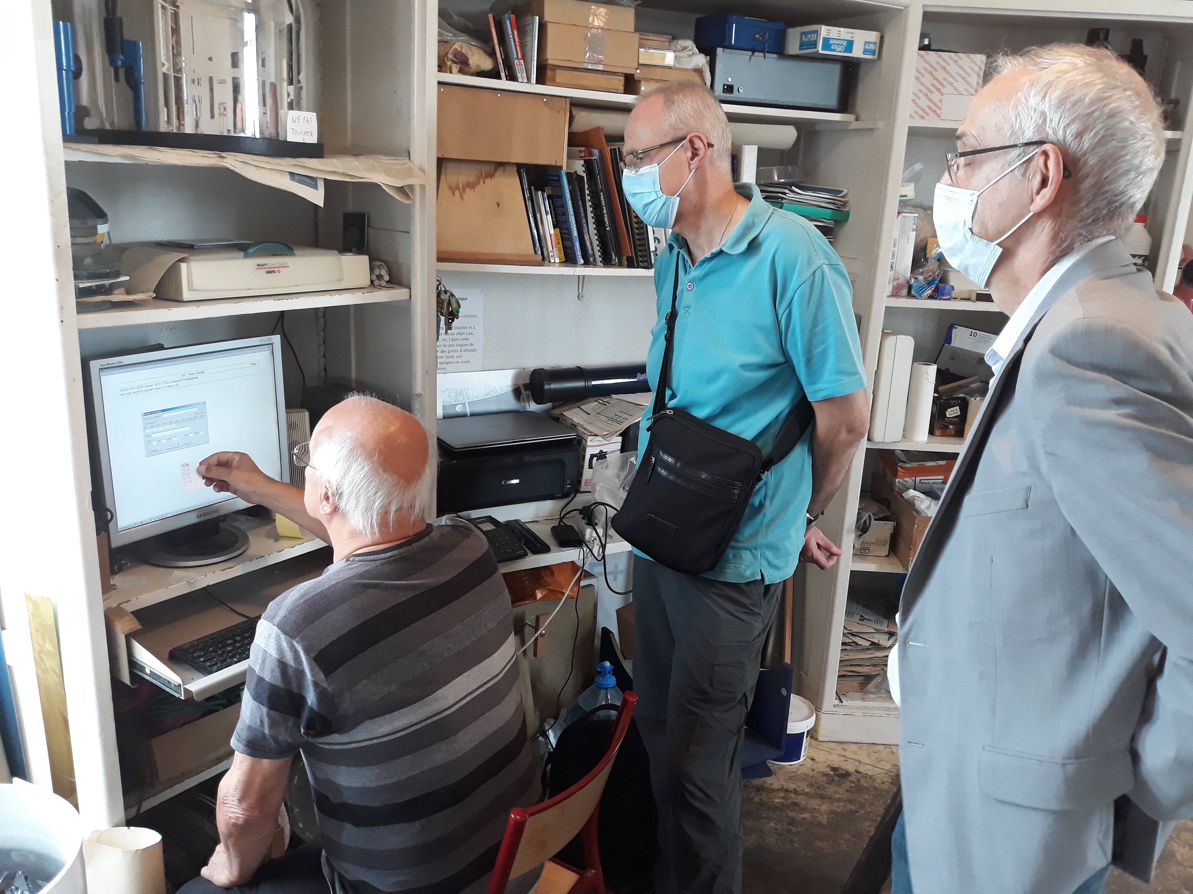

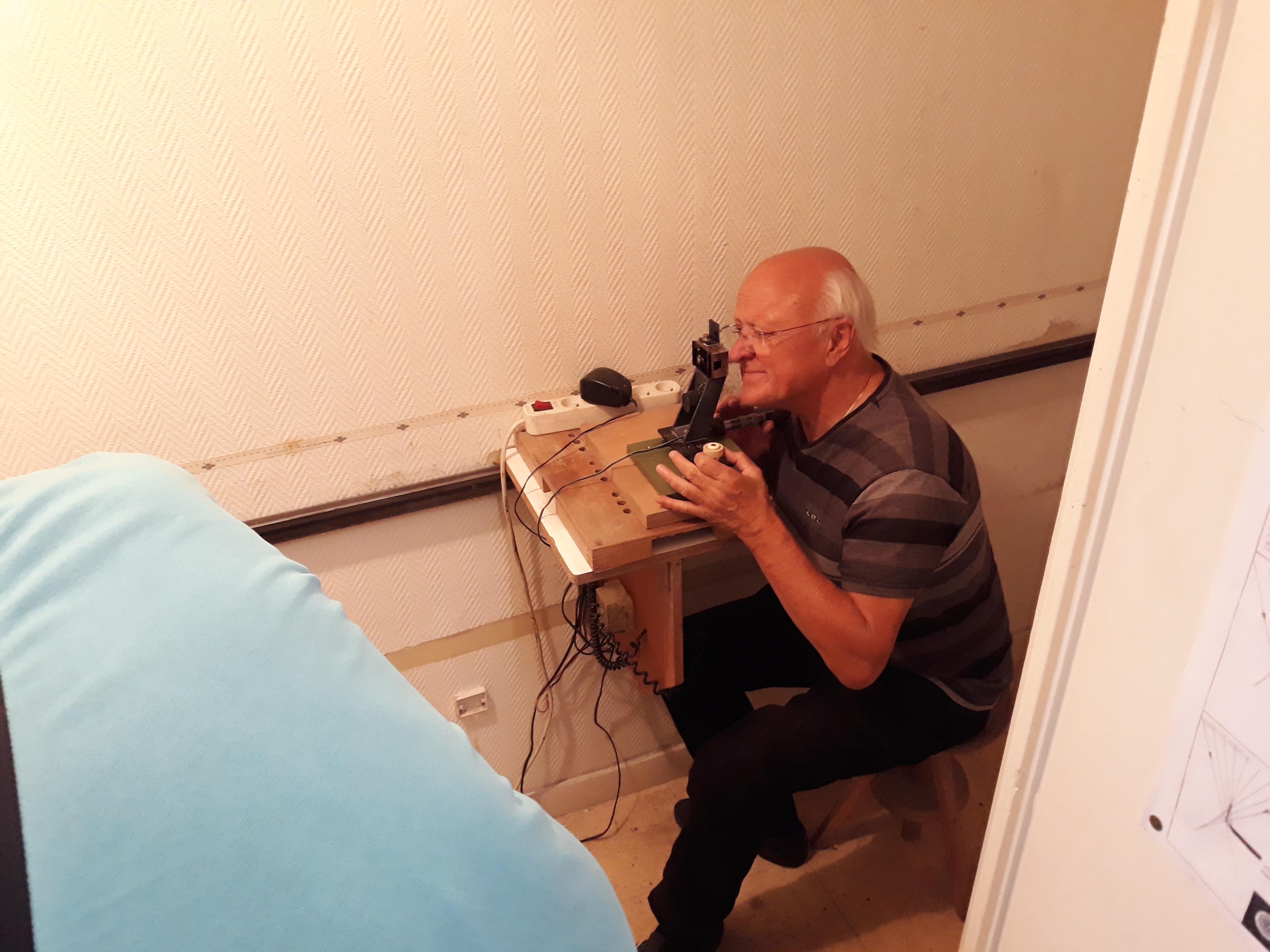

Jean-Jacques est au commande du logiciel Foucault2 (développé par Etienne de Foras et Jean-Jacques, encore lui !) après avoir effectué les mesures avec l’appareil de Foucault sur les deux premiers miroirs de 250 mm (celui de Jean-Claude et le mien).
Voici l’installation avec le rail et sur le mur les différents masques de Couder pour les différents miroirs à tester selon leur diamètre jusqu’au 400 mm. Ici, Jean-Jacques a posé un très joli masque de Couder pour le miroir de 250 mm de Jean-Claude.
Shtttttt……il ne faut pas déranger Jean-Jacques qui procède à une seconde série de mesures pour confirmer les bons résultats du premier test (lambda/8 PV pour celui de Jean-Claude et lambda/10 PV pour le mien). (Note : PV signifie Peak to Valley)
Foucaulter n’est pas une chose aisée, il faut un peu d’expérience et Jean-Jacques en a beaucoup !!!

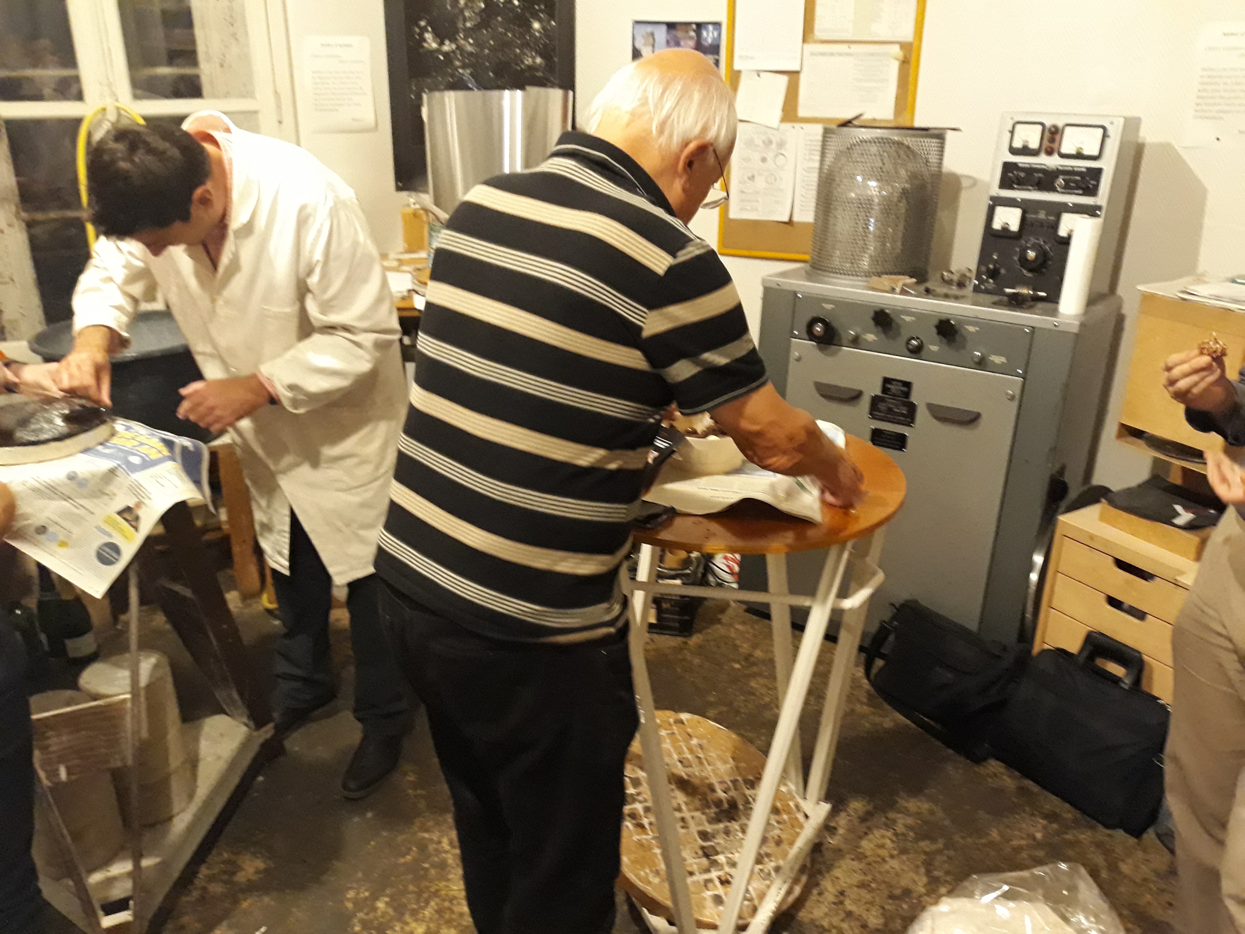

Ségolène masquée (si si on t’as reconnue !!!) découvre l’atelier de la SAF pour la première fois.
