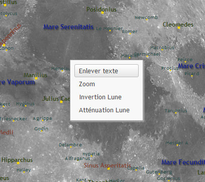

Menu contextuel du fond de carte
Les opérations d'affichage liées au fond de carte peuvent être réalisées avec le Menu contextuel qui est appelé en cliquant avec le bouton droit de la souris sur le fond de carte.

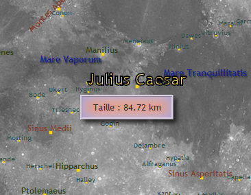

Remarque : Quand les noms des formations lunaires sont affichés, le passage de la souris sur l'un des noms provoque l'agrandissement du texte et l'affichage de la taille de la formation lunaire associée.
Passage de la souris sur le nom d'une formation lunaire

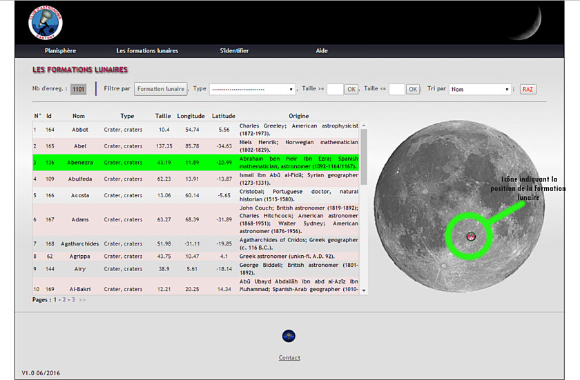

Cette page permet d'accéder à la base de données des formations lunaires. Les informations sont contenues dans un tableau où chaque ligne correspond à une formation lunaire. Sur ce tableau, peuvent être effectuées des opérations de filtre et de tri.
Le simple passage de la souris sur une ligne permet de visualiser la position de la formation lunaire correspondante sur l'image de la Lune située à droite de la page.
La page "Les formations lunaires"

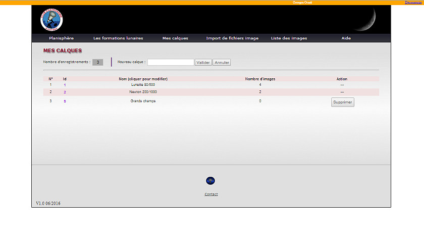

Pour visualiser une image dans le planisphère, il est obligatoire qu'elle appartienne à un calque. La gestion des calques nécessite de s'identifier.
La création d'un calque se fait simplement en entrant son nom dans le champ dédié puis en validant. Le nouveau calque apparaîtra dans la liste à côté des autres calques.
Un calque peut être renommé simplement en cliquant sur son nom ce qui fera apparaître une boîte de saisie dédiée. Il est également possible de supprimer un calque à condition qu'il n'ait plus d'images associées.
Actuellement, il n'y pas de limite au nombre de calques par contributeur, ni au nombre d'images par calque.
L'association entre une image et son calque sera faite dans la page réservée au positionnement de l'image sur le planisphère.
Gestion des calques

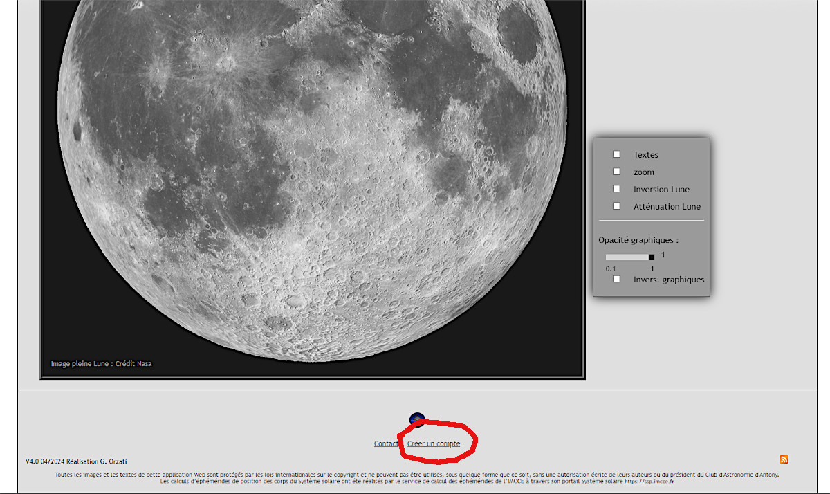

Pour insérer et configurer une image sur le Planesphère Lune, il faut disposer d'un compte qui donne accès au menu d'édition d'images.
En bas de chaque page du site, se trouve le lien permettant la création d'un compte :
Lien "Créer un compte"

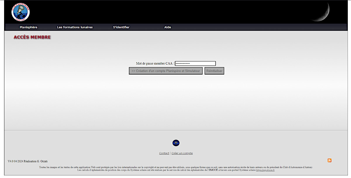

Ce lien amène à un formulaire où il faut saisir le mot de passe du Club Astronomique d'Antony (CAA) i.e.le même mot de passe qui donne accès à la zone privée (lien "accès membres") du site CAA, https://www.astroantony.com/.
Saisie du mot de passe du CAA
On peut noter qu'un compte planisphère Lune donne accès au Simulateur Astrophotographique du CAA (et réciproquement).

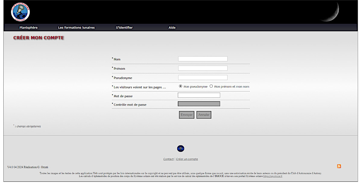

La bonne saisie du code et la sélection du bouton "Création d'un compte Planisphère et Simulateur" donne accès au formulaire de création de compte :
Fotmulaire "Création d'un compte"
Remarque : Un membre du CAA peut créer autant de compte Planisphère et Simulateur qu'il désire à condition que le pseudonyme soit différent pour chaque compte.

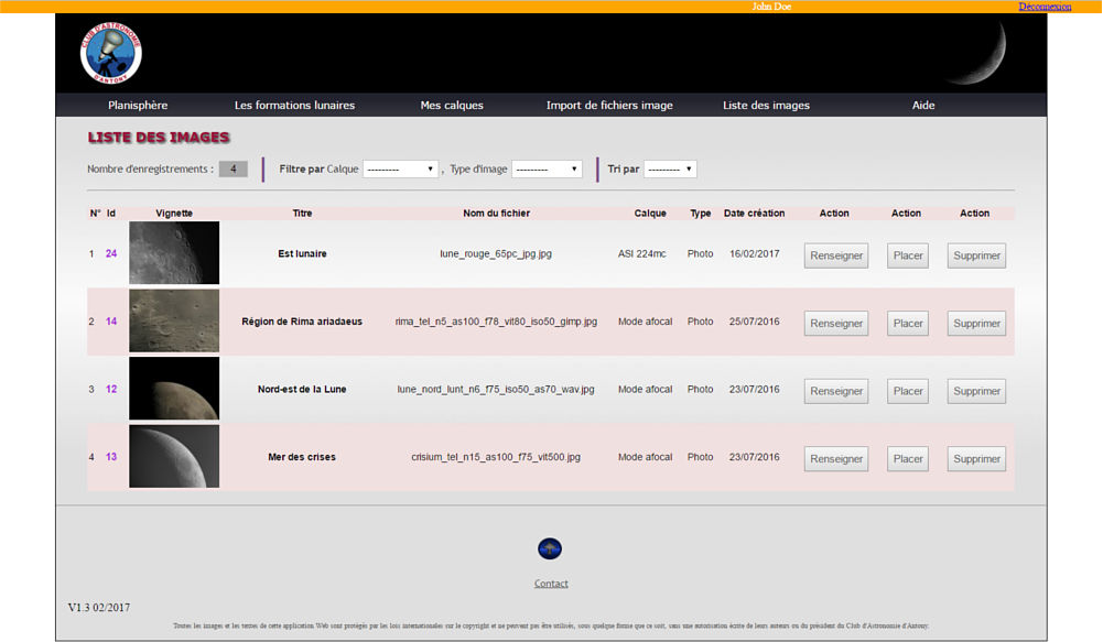

Il faut s'identifier pour accéder à la page affichant la liste des images.
La liste des images apparaît sous forme de tableau :
La liste des images
Différentes opérations de filtre et de tri en fonction de différents critères sont accessibles au dessus du tableau.
Différentes actions sont également proposées :
