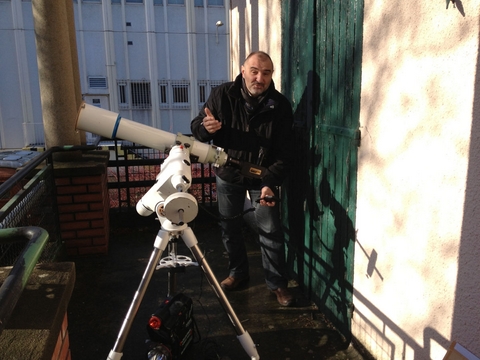

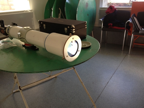

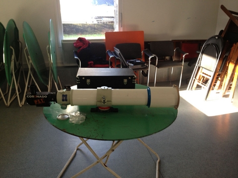

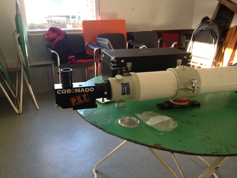

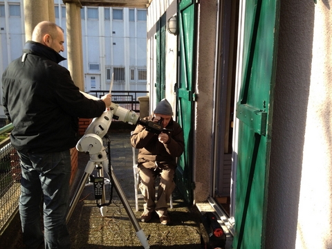

Ce matin à 10H30 au club, premiers essais de "la modif PST", cette modification doit nous permettre d'adapter notre PST Coronado sur la lunette Takahashi 102 et donc de passer d'un diamètre 40mm à 102mm!! Nous somme trois, Jacques, Christophe et moi... Le premier problème a été le soleil, on le craignait un peu, très bas donc pas accessible à cette heure-là devant la maison verte!!, donc on s'est installé sur la balcon arrière au premier étage , mais le soleil est quand même dans les arbres, nous avons démarré nos essais dans ce contexte. Filtre ERF monté à l'avant du tube, et PST modifié (on a remplacé le tube par une bague d'adaptation qui permet de le monter sur la lunette). Après les quelques péripéties habituelles pour avoir le soleil dans le champ, et une batterie qui marche (celle du club était déchargé, elle doit fuir par mal, car on ne l'a pas beaucoup utilisée vendredi soir..), j'avais apporté la mienne, nous avons enfin le soleil dans le champ de notre oculaire de 40mm, mais flou..flou..flou... Impossible de faire la mise au point, après quelques longs essais, pour être sûr, on change d'oculaire..le 26mm, pareil, on met la Barlow 1.5.. pour sortir davantage le plan focal... pareil, en plus on a des difficultés à trouver le bord du soleil à cause de la présence des arbres très gênants!! Et puis Jacques décide de démonter la bague de sortie de la lunette, pour accéder au plan focal en rentrant le montage dans la lunette, et en tenant tout ça à la main!! si..si...pour vérifier que c'est bien le problème..Je ne vous raconte pas...!!!! ET là ôhhhhh Miracle, on aperçoit une belle protubérance, bon d'accord pas très confortablement, car il faut tenir le montage à la main.. donc la mise au point ..assez grossière!!! vous vous en doutez!! Par contre l'image est très très lumineuse... en visuel il faudra mettre un filtre supplémentaire sans doute... Il est 12h30 je vais voir devant si le soleil est accessible... et oui...donc on descend tout le matériel pour faire la manip sans les arbres... Jacques pense déjà aux modifs à faire pour rentrer davantage le plan focal sans réduire la longueur de la lunette, en visuel ça devrait pouvoir être jouable..en photo il faudra faire des essais complémentaires, mais on risque d'être obligé de faire la modif telle que nous l'avions prévue initialement avec un montage plus court et l'ajout d'un BF...très cher....quoique.. le BF du PST se dévissant une bague d'adaptation pourrait peut-être suffire non?? à creuser....
