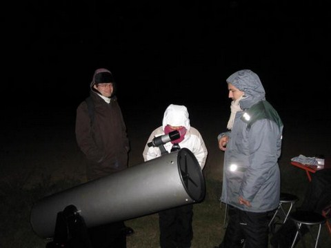

Après un Passage au club, arrivée à Ablis en plusieurs groupes Gilles, Virginie, Eléonore et Yann, Juliette et Johann, un peu plus tard Olivier et moi, et enfin Jean Louis qui s'était un peu égaré, et que nous avons enfin récupéré un peu plus tard après quelques détours Quant à Remi il y est allé directement Le ciel était clair, et le température assez basse, comme prévu par la météo Gilles , comme d'habitude, a donné toutes les explications nécessaires à nos nouveaux membres montage et utilisation. du Dobson... |

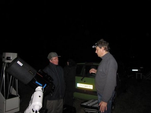

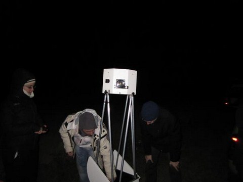

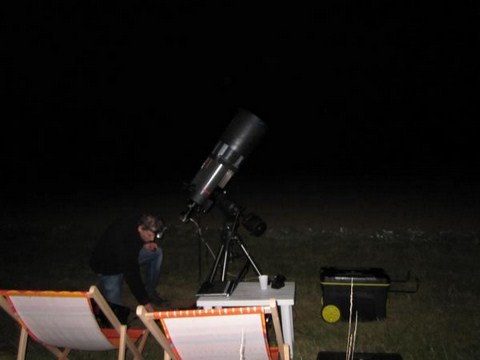

Nous avions pris l'EQ6 et le C8, le Dobson du Club, OLivier avait pris son EQ6 et son C11 et Remi son Dobson de 300mm Tout ce matériel a été Opérationnel assez vite Gilles et Olivier étant en terrain connu pour le matériel du Club..on aperçoit le Dobson de Rémi déjà installé

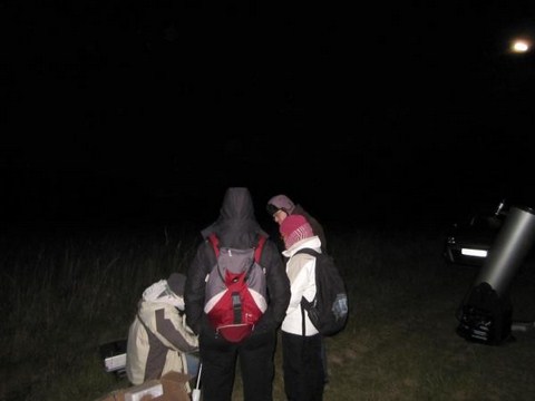

Discussion technique entre Jean Louis et Olivier sur le champ des oculaires, et sur les différentes montures ( Jean Louis pense investir bientôt..) |
Les observations ont commencé, et Jupiter a été la reine de la soirée, il faut dire que la lune était très présente!! au début de nos observations 4 satellites visibles et puis un disparait derrière la planète, puis trois... puis quatre voir ci-dessous quelques précisions Mais bien sûr Gilles a fait sa promenade habituelle du ciel profond avec le Dobson et nos jeunes astronomes ont dû chercher eux mêmes quelques objets ( M31, M27, M57.... et bien d'autres) |

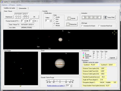

Donc autour de 10H20 voici ce que nous avons vu , les quatres satellites, Io se raprochant de Jupiter à droite le logiciel utilisé s'appelle Jupiter2 à télécharger ici: http://astrosurf.com/rondi/jupiter/ |
Et puis vers 22h50 disparition et comme le montre le logiciel Jupiter 2, c'est une éclipse de IO , le satellite disparait dans l'ombre de la planète, alors que pour l'occultation le satellite disparait derrière la planète et non pas dans son ombre...
Et nous avons eu le plaisir de voir ré-apparaître IO au début complètement collé à la Planète pour enfin s'en séparer il était autour de 1h20...et il faisait de plus en plus froid |

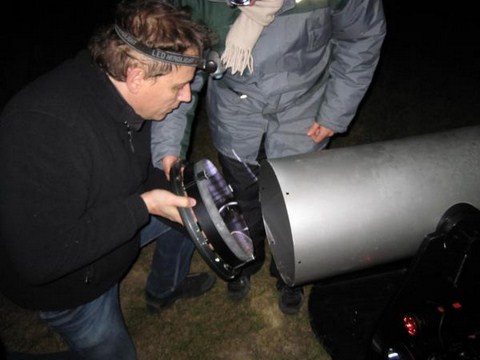

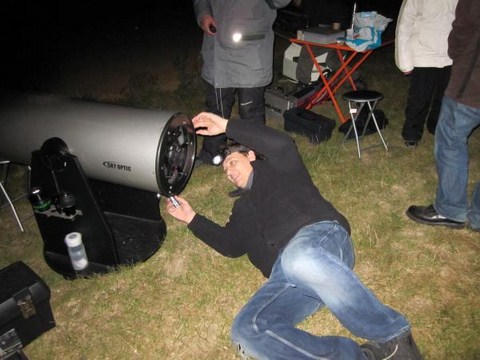

Au cours de toutes ces observations dans les différents instruments , nous avons la sensation que le DOBSON de Rémi ne donnait pas l'image du potentiel d'un 300mm Olivier , vous le connaissez , décide de faire un examen de la "bête" Le diagnostic est rapide ( on a un peu l'habitude avec Olivier) , le miroir est contraint , pour les néophytes , le miroir ne doit subir aucue contrainte mécanique pour donner le maximum, hors là ce n'est pas le cas |
Bien évidemment il faut améliorer ça, et c'est parti avec l'accord de Rémi Olivier se lance dans la réparation, boite à outils et on démonte le primaire |

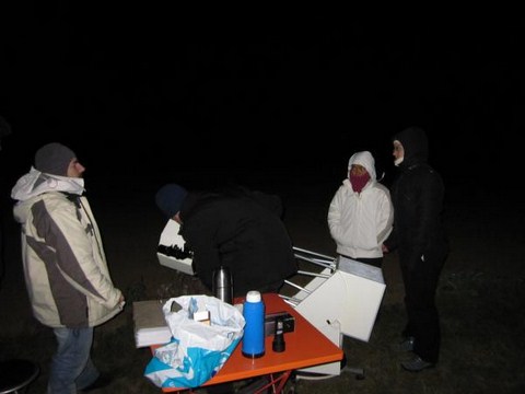

Pour se réchauffer une petite pose café, thé et petits gâteux... |
ET puis remontage du miroir , avec quelques difficultés la tôle s'étant un peu déformée , mais à plusieurs on y arrive!! Et le résultat est là, l'image est nettement améliorée, ça valait le coup!! |
