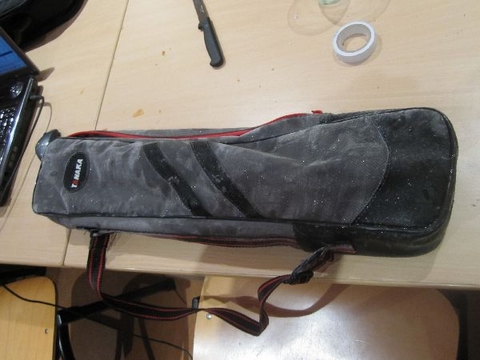

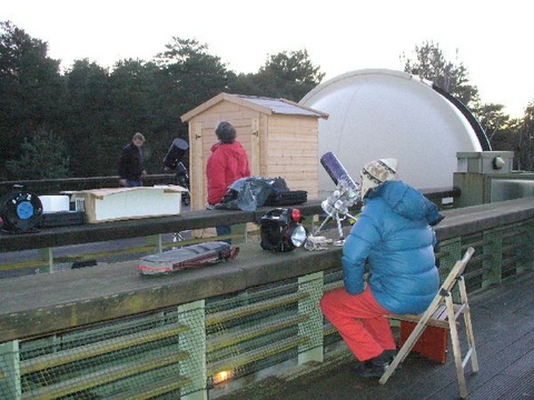

Le ciel s'améliore un peu plus tôt que prévu vers 21h30 Tout le monde s'active , le froid et l'humidité sont là!! à droite ma sacoche de trépied photo un peu givrée, restée sur la plate-forme qui est devenue une véritable patinoire!! La plateforme est devenue un vrai salon de coiffure, on entend fonctionner les séchoirs à cheveux, heureusement qu'on les avait prévus!! |
Et puis c'est déjà le départ pour ceux qui bossent!! Rémi range son impressionant Dobson 300mm,très courageux Rémi!! Alexandre et Olivier s'activent et photographient La tête de Cheval... les poses sont longues pour Alexandre 10 mn, avec un suivi au top!! Les poses plus courtes pour Olivier L'Hyperstar sature très vite le Capteur!! Quant à moi j'ai lancé sur le TJMS une série de poses de deux mn en luminance, après une quarantaine de poses, les nuages reviennent Annie et Jacques ont quelques soucis avec les connexions APN et CCD |

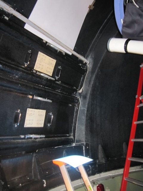

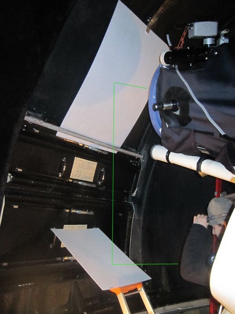

Avec Olivier on décide de lancer la manip des Flats, car Olivier avit préparé du matériel pour faire des essais, il y pensait depuis quelque temps.. donc c'est parti... Le principe de départ voir image ci-contre , utiliser un flash et faire un éclairage indirect sur le l'entrée du Télescope... Je suis en salle aux commandes de la CCD, quand olivier est prêt ja lance une pose de 5 secondes, il déclenche le flash et on regarde le résultat... Olivier joue sur la distance du flash pour le réglage... |
J'avais pris ma boite à flat, et je propose à Olivier d'essayer d'utiliser le film électroluminescent comme éclairage indirect Donc l'écran est éclairé en permanance et c'est le temps de pose qui sert de régalge ( comme un flat "habituel") Avec 4 secondes de pose le résultat paraît bon J'en lance dix pour notre traitement d'images. |

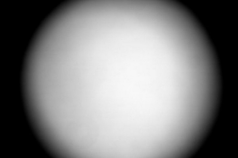

Les manips devront être confortées mais le résulat n'est pas idiot Voici le résultat les valeurs sont étalées entre un peu moins de 20000 pour le min et 45000 pour le max. On range, on nettoie.. Notre "soirée" s'est terminée à 5h00, retour à antony à 6 heures passage au club et Dodo |
